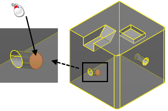

  1. Sélectionnez la face à déplacer.
  2. Cliquez sur Edition > Transformer > Déplacer. La barre d'outilsDéplacer s'affiche.
  3. Cliquez sur .
    La barre d'outils est mise à jour pour refléter la sélection.
  4. Sélectionnez le géométrie que vous voulez utiliser .
    La direction du mouvement est alignée avec la normale à la géométrie à ce point. L'instrumentation graphique indique la direction du mouvement.

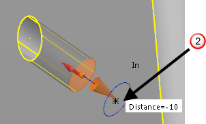

  5. Entrez une valeur sur la barre d'outils pour spécifier le mouvement de distance, ou cliquez-glissez l'instrumentation pour spécifier le nouvel emplacement :
  6. Conseil : L'instrumentation ne peut être glissée que le long de la direction spécifiée du mouvement. L'info-bulle de distancese met à jour quand vous faites glisser l'instrumentation.
  7. Cliquez sur pour déplacer la face et mettre à jour toute la géométrie associée.
