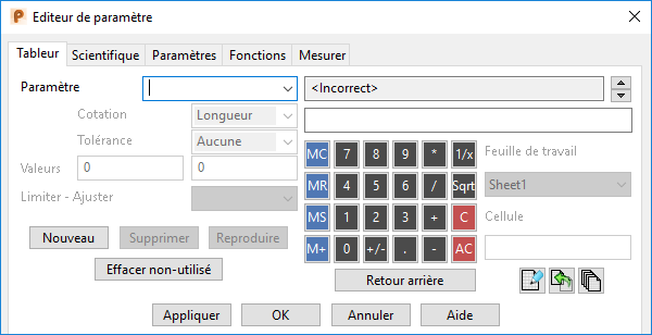

  1. Sélectionnez Accueil > Utilitaires > Paramètres pour afficher la boite de dialogue Editeur de paramètre.
  2. Sélectionnez l'onglet Tableur.

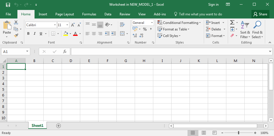

  3. Cliquez sur pour afficher un tableur Microsoft Excel.

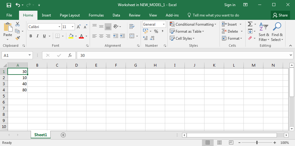

  4. Entrez des valeurs et des calculs dans le tableur.
  5. Sélectionnez Fichier et sélectionnez Fermer et retourner dans NEW_MODEL_1, avec NEW_MODEL_1 étant le nom du modèle actuel dans PowerShape.

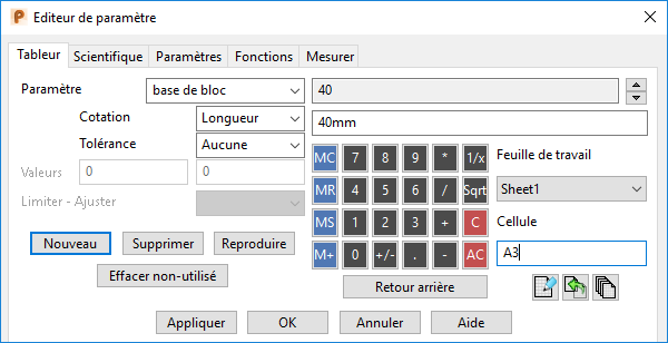

  6. Dans la boite de dialogue Editeur de paramètre, sélectionnez Nouveau et entrez le nom du paramètre dans la case de texte Paramètre.
  7. Dans la case Cellule, entrez la cellule pour la valeur avec laquelle vous voulez travailler.
    Par exemple, entrez A3.
  8. Cliquez sur pour afficher la valeur de la cellule dans la case de texte d'expression.
  9. Cliquez sur Appliquer pour enregistrer le paramètre et continuer.
  10. Cliquez sur OK pour enregistrer le paramètre et quitter.
