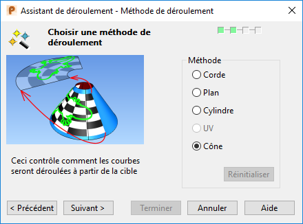

  4. Cliquez sur Suivant.
    L'option de méthode d'enroulement conique est automatiquement sélectionnée :
    Un effet visuel d'échiquier s'affiche sur l'élément cible pour montrer l'effet de la méthode d'enroulement conique :

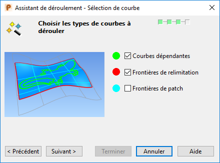

  5. Cliquez sur Suivant. La page Sélection de courbe de l'assistant de déroulement s'affiche.
  6. Sélectionnez l'option Frontières de patch. Ceci affiche des lignes de guidage utiles dans les courbes déroulées.

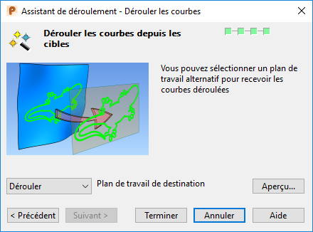

  7. Cliquez sur Suivant. La page Courbes de déroulement s'affiche.
  8. Cliquez sur Aperçu.

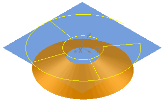

  9. Cliquez sur Terminer. Les courbes sont déroulées et les lignes de guidage sont affichées.
