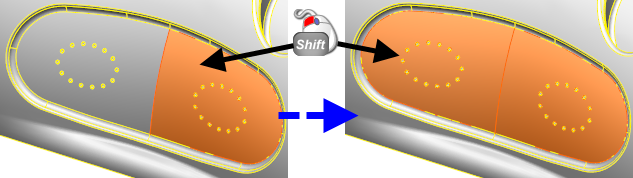

  3. Utilisez Maj+clic pour sélectionner deux faces continues ou plus :
  4. Cliquez sur Outils de solide > Modifier > Fusionner pour fusionner les faces ensembles :
