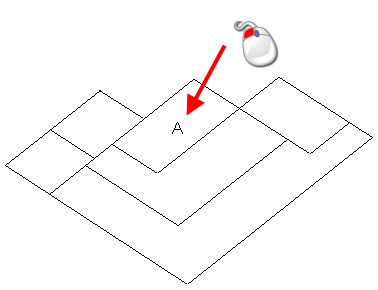

- Quand vous avez décidé où vous voulez que la frontière de hachures se trouve, sélectionnez un élément près d'une intersection tel que vous voulez que la frontière tourne à gauche à l'intersection. Par exemple, pour hachure la région A, cliquez sur les éléments montrés ci-dessous :

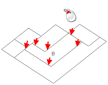

Pour hachurer la région B, cliquez sur les éléments comme montrés ci-dessous :
Quand le mode Tourner à gauche à l'embranchement est sélectionné sur la barre d'outils de création de hachures (par défaut), vous pouvez sélectionner la frontière de hachures complète avec un seul clic de souris.
