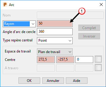

  2. Cliquez avec le bouton droit sur un des arcs sélectionnés et cliquer sur Modifier.
    La boite de dialogue Arc s'affiche. Elle est similaire à celle pour l'édition d'un seul arc, avec les différences suivantes :
    — Les propriétés qui diffèrent entre les arcs sélectionnés sont mises en surbrillance en rose.

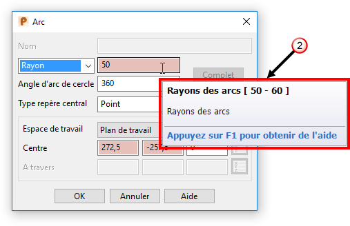

    — L'intervalle de valeurs est affiché quand vous passez le curseur au-dessus d'une propriété.
