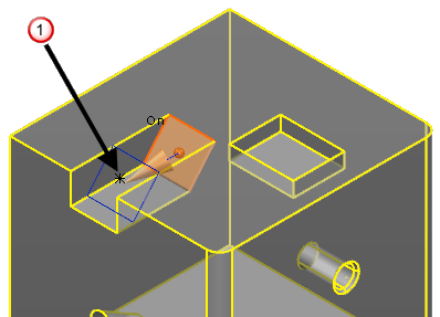

  1. Sélectionnez la face à déplacer :
  2. Cliquez sur Edition > Transformer > Déplacer. La barre d'outils Déplacer est affichée.
  3. Cliquez sur .
  4. Entrez les valeurs de mouvement sur la barre d'outils, ou cliquez sur un point dans la fenêtre graphique . Un aperçu s'affiche :
  5. Cliquez et faites glisser l'instrumentation graphique affichée pour spécifier la nouvelle position.

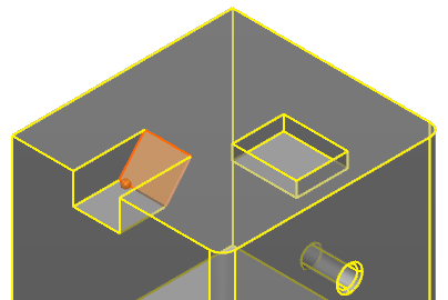

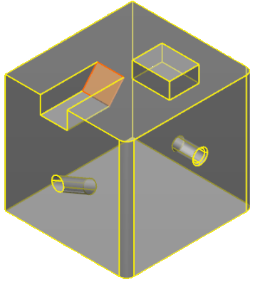

  6. Cliquez sur pour déplacer la face et mettre à jour toute la géométrie associée.
  7. Cliquez sur pour fermer la barre d'outils.
