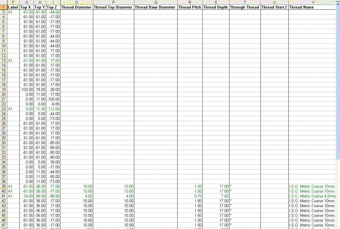

    • Par séries d'étiquettes — pour appliquer des couleurs à différents types d'étiquette. Dans cet exemple, les étiquettes A1 sont colorées en vert :

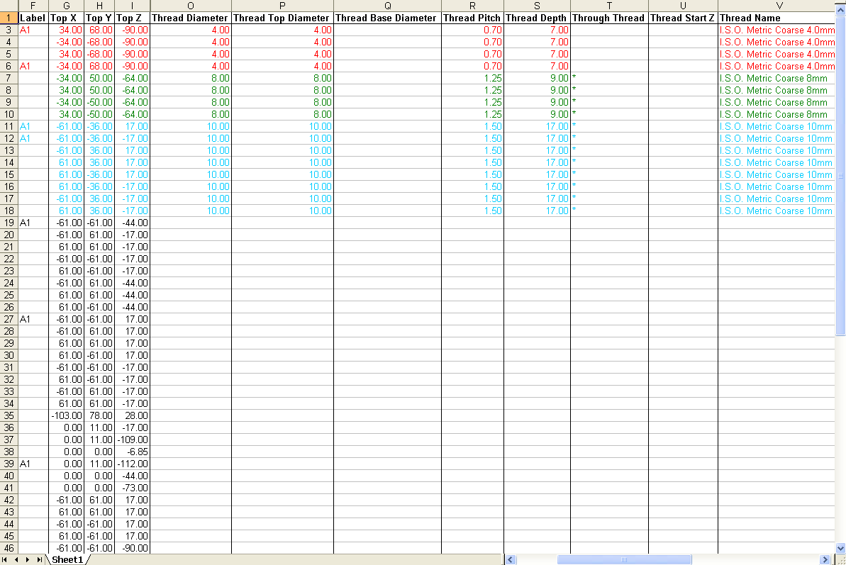

    • Par colonne — pour organisé le tableau, puis appliquez la couleur selon l'ordre de tri. La feuille de travail ci-dessous a été triée sur la colonne de diamètre de filetage avant que Par colonne ne soit sélectionné :
