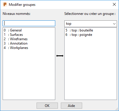

Boite de dialogue Modifier groupes
Cette boite de dialogue vous permet d'échanger des niveaux d'un groupe à un autre et de renommer les niveaux.
Niveaux nommés
Utilisez l'option Niveaux nommés pour nommer un niveau.
Par exemple, pour nommer le niveau 35 en poignéeet l'ajouter au groupe appelé matrice, tapez :
35 matrice: poignée
Le format des informations que vous entrez devrait être au format suivant :
numéro_de_groupe nom_de_groupe : nom_de_niveau
Si aucun nom de groupe n'est donné, seul le niveau est nommé.
La colonne en-dessous de la case Niveaux nommés affiche les autres niveaux nommés qui ne sont pas dans le groupe sélectionné. Cliquez sur un niveau pour le retirer de cette colonne et ajoutez son nom dans l'autre colonne.
Sélectionnez ou créez un groupe
L'option Sélectionner ou créer un groupe affiche le nom du groupe sélectionné. Vous pouvez créer un nouveau groupe en tapant un nouveau nom dans la liste déroulante.
La colonne en-dessous de cette case affiche les noms des niveaux dans le groupe sélectionné. Cliquez sur un niveau pour le retirer du groupe et ajoutez son nom dans l'autre colonne.
Si aucun groupe n'a de niveau, il est automatiquement effacé.
OK — Fermez la boite de dialogue.
