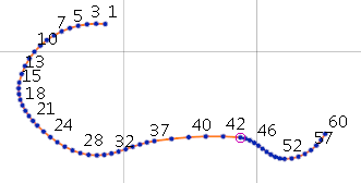

Numérotation des points sur une courbe-p.
Pour numéroter les points sur une courbe-p :
  1. Sélectionnez la courbe-p.
  2. Cliquez sur sur la barre d'outils de région de relimitation.
    Les points sur la courbe-p sont maintenant numérotés :
    Remarque : Seul un sous-ensemble de points est numéroté. Cela vous aide à voir la numérotation, car les points sont normalement très proches les uns des autres.
