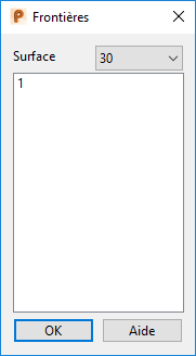

    La boite de dialogue Frontières s'affiche :
  3. Utilisez la boite de dialogue pour sélectionner des frontières :
    • Sélectionnez la frontière dans la liste. Un seul clic sélectionne un seul élément. Appuyez sur la touche Maj quand vous cliquez sur un élément pour sélectionner tous les éléments depuis le dernier élément sélectionné jusqu'à l'élément cliqué. Appuyez sur la touche Ctrl quand vous cliquez sur un élément pour ajouter/retirer l'élément cliqué de la sélection actuelle.
    • Vous pouvez aussi sélectionner les frontières en les cliquant à l'écran.
  4. Surface — Ceci contient les noms des surfaces sélectionnées. Vous pouvez choisir une autre surface dans la liste déroulante et ses frontières s'affichent dans cette liste.
    Remarque : Toute frontière sélectionnée reste sélectionnée quand vous utilisez la liste déroulante pour sélectionner une autre surface.
  5. Cliquez sur OK pour confirmer les frontières et fermer la boite de dialogue.
