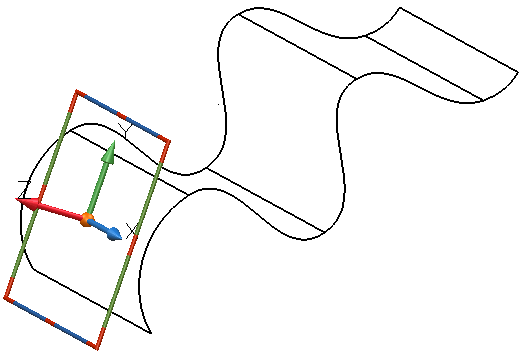

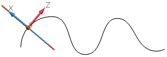

    Si vous cliquez sur un structure filaire, l'axe Z du plan de travail se situera le long de la tangente de l'élément au point cliqué.
    Si l'élément est une surface ou un solide, l'axe Z du plan de travail se situera le long de la normale pour point cliqué. Pour s'accrocher aux points dans des patchs, appuyez et maintenez la touche Maj.
