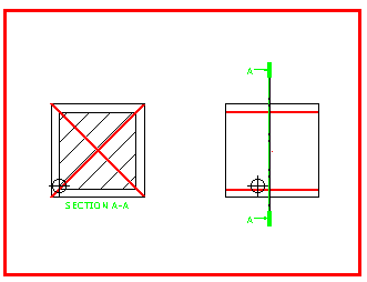

Si vous effectuez des changements à un modèle, une croix rouge s'affiche sur les vues correspondantes pour indiquer que la vue est périmée.
