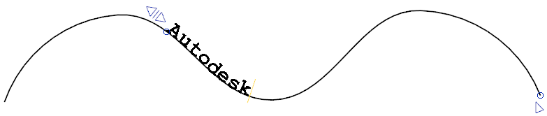

Pour créer du texte sur une courbe :
  1. Assurez-vous d'avoir une courbe affichée sur le modèle. Si nécessaire, créez une courbe.
  2. Cliquez sur Annotation > Texte > Le long d'une courbe. Le curseur se change en .
  3. Cliquez sur un point le long de la courbe pour ajouter du texte.
    Un point d'insertion apparaît dans la forme d'un curseur de barre.
  4. Saisissez le texte.
Le texte peut être ajouté à n'importe quel arc ou courbe. Quand vous avez créé le texte, éditez le texte sur la courbe le cas échéant.
