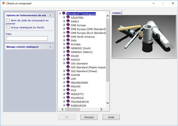

  1. Cliquez sur Assemblage > Composant > Assistant pour afficher la boite de dialogue Choisir un composant :
  2. Utilisez les options pour sélectionner un composant :
    Options de vue de l'arborescence — Contrôle la manière dont les catalogues sont affichés dans l'arborescence.
    • Nom de code de composant en premier — Sélectionnez cette option liste les composants par numéro de pièce dans le catalogue.
    • Grouper les catalogues par famille — Désélectionnez cette option pour lister les catalogues séparément pour des fabricants individuels. Sélectionnez cette option pour grouper les catalogues par fabricant, par exemple:
      DME-North America
      DME Europe
      DME Europe (DME Standard)
      DME Europe (Euro Standard)
      apparaissent tous sous DME dans l'arborescence.
    Gérer les catalogues perso — Utilisez les options de cette section pour créer, éditer et structurer les catalogues. Les détails et exemples de cette fonctionnalité sont inclus dans la section Catalogues perso du manuel Toolmaker.

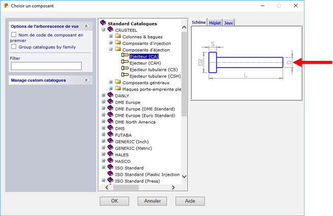

    — Sélectionnez un catalogue pour afficher la liste des composants. Sélectionnez le composant que vous voulez créer. 1 L'image du composant est affichée dans la boite de dialogue :
    L'image montre les dimensions que vous pouvez définir sur le composant sélectionné. Pour certains composants, il y a des onglets au-dessus de l'image. Sélectionner un onglet différent vous permet de voir des images différentes pour ces composants. Cela vous permet de mieux voir tous les paramètres des composants complexes.
