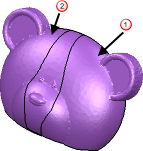

Utilisez cette option pour aligner plusieurs éléments qui sont déjà presque alignés. L'exemple suivant a été à peu près aligné en utilisant Edition > Aligner > Eléments, mais le nez n'est pas aligné correctement :

- Cliquez Appliquer. L'élément d'alignement se déplace pour s'aligner avec l'élément fixe. Dans cet exemple, l'alignement satisfaisant, si nécessaire, ajustez la déviation et les valeurs d'erreur moyenne pour améliorer l'alignement.
