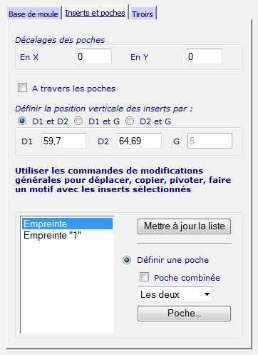

Onglet Inserts et poches
Cet onglet spécifie la position des inserts ou des poches.
  1. Si vous utilisez l'assistant de moulage pour créer des inserts, les dimensions correctes sont entrées pour correspondre aux inserts. Si vous créez une poche vide, entrez les attributs de la poche.
    Décalages des poches — Décale la position de la poche dans les plaques de moule et contre-moule.
    A travers les poches — Sélectionnez cette option pour couper la poche à travers les plaques de moule et contre-moule.
    Définir la position verticale des inserts par — Ce sont les positions verticales des inserts utilisant n'importe quelle paire de dimensions:
    D1 et D2
    D1 et G
    D2 et G
  2. Cliquez sur Mettre à jour la liste pour mettre à jour la liste des inserts.
  3. Sélectionnez les inserts dans la liste. Sélectionnez plusieurs inserts en utilisant les techniques standard Maj+clic et Ctrl+clic pour sélectionner des éléments dans la liste.
  4. Utilisez les options suivantes pour créer la poche :
    • Définir une poche — Cette option est sélectionnée par défaut.
    • Poche combinée — Sélectionnez cette option pour créer une poche combinée pour tous les inserts. Désélectionnez cette option pour créer des poches individuelles pour l'insert sélectionné.
    • Utilisez la liste déroulante pour choisir d'appliquer ou non les poches au moule, au contre-moule ou aux deux.
    • Cliquez sur Poche pour afficher la boite de dialogue de poche. Vous pouvez utiliser ceci pour définir la dépouille, les coins et les raccords sur les inserts sélectionnés.
