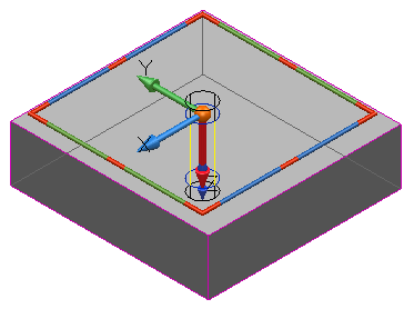

  2. Sélectionnez Afficher plan pour afficher les poignées du plan de travail sur le trou.
  3. Sélectionnez Aligner le trou avec ... pour faire pivoter le trou pour correspondre à l'option d'alignement sélectionnée :
    aligne le trou avec la face du solide.
    aligne le trou avec le plan de travail actif.
  4. Cliquez sur Inverser pour inverser la direction du trou et de l'origine sur le côté opposé du solide.
  5. Utilisez les options de plan pour :
    • Déplacez l'origine en entrant les coordonnées X Y Z, ou cliquez sur le bouton Position pour ouvrir la boite de dialogue Position, où vous pouvez utiliser des outils de saisie de position.
    • Changez la direction de son axe (réglages d'axe)
    • Faites-le pivoter autour de son axe (réglages de rotation)
