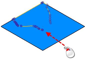

  2. Faites-glisser la souris pour esquisser une courbe sur le modèle.
    Si vous essayez d'esquisser en dehors de la surface sélectionnée, la courbe est accrochée à l'arête, comme montré ci-dessous :
