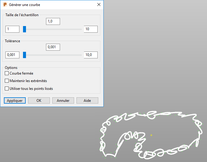

  2. Cliquez sur Outils de nuage > Créer > Courbe. La boite de dialogue Générer une courbe s'affiche, avec une courbe qui correspond aux valeurs de création de courbe par défaut.

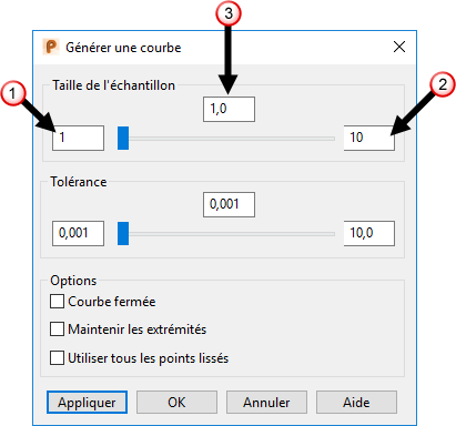

  3. Utilisez les curseurs sur la boite de dialogue Générer une courbe pour créer la courbe requise :
    Pour chaque option de curseur, les valeurs suivantes sont affichées :
    • valeur minimum .
    • valeur maximum .
    • valeur actuelle .

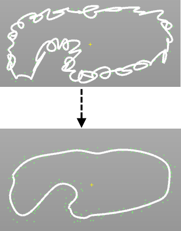

    Utilisez une combinaison des curseurs pour créer une courbe lisse pour représenter le nuage :
    • Utilisez le curseur de taille de l'échantillon pour contrôler le nombre de points à échantillonner pour créer une approximation plus douce du nuage pour la courbe. La valeur minimum est de 1.
    • Utilisez le curseur de tolérance pour spécifier la distance maximum autorisée en tout point donné dans le nuage à la pièce la plus proche de la courbe. La valeur minimum est de 0.

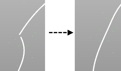

  4. Créez une courbe fermée depuis une courbe ouverte en sélectionnant l'option Courbe fermée.
    Les options suivantes sont disponibles quand Courbe fermée est sélectionné :
    • Sélectionnez Tenir les extrémités pour démarrer et terminer la courbe exactement aux points de départ et de fin du nuage.
    • Sélectionnez Utiliser tous les points lissés pour utiliser des échantillons plus petits au départ à la fin de la courbe, dans les cas où moins points de sont disponibles.
