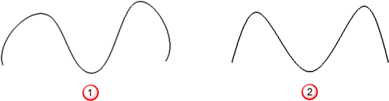

Courbure continue
Ces options définissent la courbure à zéro aux extrémités quand vous créez des courbes B-splines et g2.
Une courbure nulle à un effet d'écrasement de la courbe.
Courbure non-nulle
Courbure nulle
