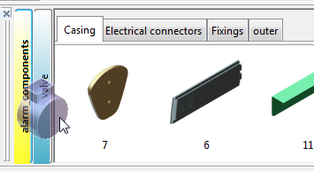

Pour copier de composants vers une autre bibliothèque ou catégorie :
  1. Cliquez-glissez le composant afin qu'il survole un onglet de bibliothèque vertical ou un onglet de catégorie.
    La fenêtre de bibliothèque de composants qui est affichée va refléter la position du curseur :
    • Ajout d'un composant à une catégorie :
    • Ajout d'un composant à une bibliothèque :
  2. Quand la bibliothèque correcte est affichée, relâchez le bouton de la souris.
  3. Le composant est ajouté à la bibliothèque.
