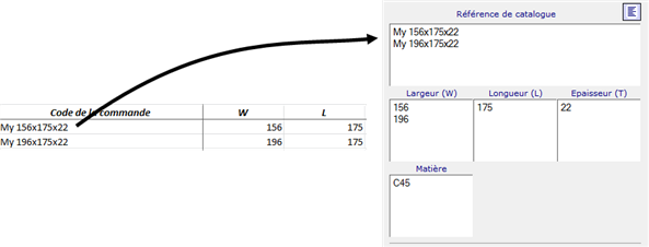

  4. Effectuez les changements requis sur les données dans la feuille Dimensions et retournez dans la boite de dialogue Choisir un composant.
  5. Cliquez sur Accepter les changements.
  6. Cliquez sur OK pour fermer la boite de dialogue et retourner dans l'assistant de composant. Les changements de dimensions sont reflétés dans les options de dimensions, comme montré ci-dessous :
