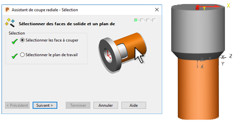

  2. Sélectionnez le solide et cliquez sur Solide > Forme > Découpe > Découpe radiale. 1

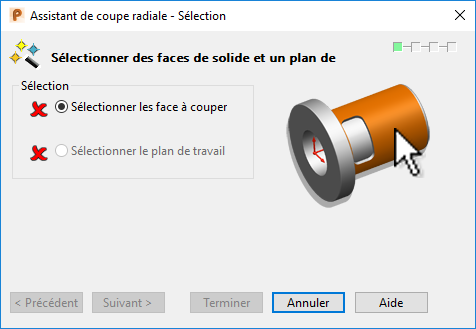

    L'assistant de découpe radiale s'affiche :
  3. Sélectionnez les faces cylindriques à découper et le plan de travail créé précédemment, puis cliquez sur Suivant.

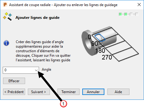

  4. Utilisez la page Ajouter ou enlever les lignes de guidage de l'assistant pour insérer des lignes de guidage d'angle supplémentaires.
    • Entrez un angle dans la case Angle et appuyez sur Entrée pour insérer une ligne de guidage.
    • Sélectionnez un angle dans la case Angle et cliquez sur Effacer pour retirer une ligne de guidage.
    • Conseil : Les lignes de guidage sont utiles en tant que marqueurs quand vous esquissez le filaire utilisé pour découper le solide.

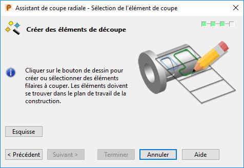

  5. Cliquez sur Suivant pour afficher la page Sélection de l'élément de coupe de l'assistant. Utilisez cette page pour définir la forme de l'élément de découpe.

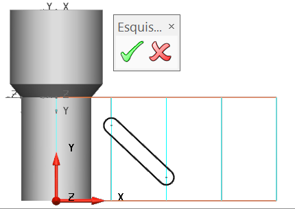

  6. Cliquez sur Esquisse pour masquer l'assistant et entrer en mode d'esquisse . Utilisez le mode d'esquisse pour :
    1. créer un nouveau filaire, le cas échéant.
    2. sélectionner un nouveau filaire ou un filaire existant.
  7. Utilisez pour sélectionner n'importe quel filaire à utiliser en tant qu'élément de découpe.
  8. Cliquez sur pour ré-ouvrir l'assistant et afficher une projection du filaire sur le modèle. Sinon, cliquez sur pour annuler le filaire et revenir à l'assistant.

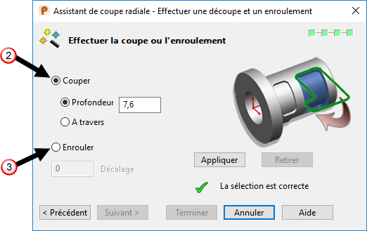

  9. Cliquez sur Suivant pour afficher la page Effectuer une découpe et un enroulement de l'assistant avec les options suivantes :
    • Sélectionnez Couper pour utiliser le filaire comme élément de découpe. Spécifiez la distance de découpe en utilisant :
      Profondeur — Entrez une valeur numérique pour définir la profondeur de découpe.
      Débouchant — Découpez à travers la ligne centrale du cylindre.
    • Sélectionnez Enrouler pour dessiner le filaire sur le modèle, sans découper le solide.
      Entrez une valeur dans la case Décalage pour décaler le filaire enroulé du solide.
    • Cliquez sur Appliquer pour effectuer la découpe ou l'enroulement.
    • Cliquez sur Retirer pour annuler une découpe ou un enroulement.
  10. Cliquez sur Appliquer pour effectuer la découpe ou l'enroulement.
