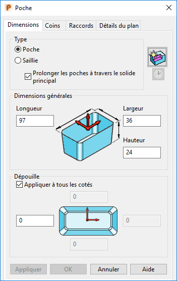

Utilisez l'onglet Dimensions pour spécifier les dimensions de la poche ou de la saillie.
Type — Sélectionnez une option pour spécifier le type de forme que vous voulez créer.

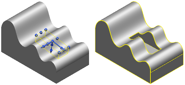

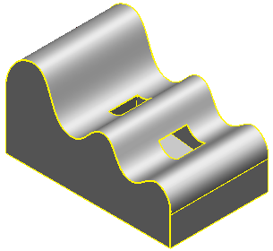

Si désélectionné, la poche ne s'étend pas vers le haut et le même modèle ressemblerait à ceci :

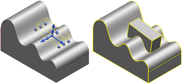

Si vous créez une saillie, l'option est appelée Prolonger les saillies sur le solide principal.
Prolonger les saillies sur le solide principal — Sélectionnez cette option pour étendre la saillie de solide vers le bas pour rencontrer toutes les surfaces en-dessous dans le solide principal.
Si désélectionné,la saillie ne s'étend pas sur le solide principal et le même modèle ressemblerait à ceci :
échange entre le mode création et le mode édition sans fermer et rouvrir la boite de dialogue.
Dimensions générales — Entrez les dimensions de la forme dans les cases Longueur, Largeur et Hauteur.
Dépouille — Chaque face latérale de la forme peut avoir un angle de dépouille.
