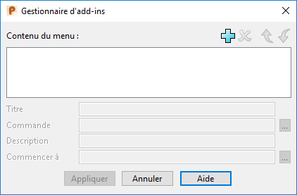

Pour ajouter une macro ou une commande au menu Add-ins :
  1. Cliquez sur Accueil > Utilitaires > Add-ins > Gérer pour afficher la boite de dialogue Gestionnaire d'add-ins :
  2. Cliquez sur dans la boite de dialogue pour ajouter un nouvel élément.
  3. Assurez-vous que le nouvel élément est sélectionné.
  4. Donnez à l'élément un nom adapté dans la case Titre. Ce nom sera utilisé dans le menu Add-ins.
  5. Si vous ajoutez une macro, entrez son chemin d'accès dans la case Commande.
  6. Si vous voulez ajouter des commandes de programme, laissez la case Commande vide et entrez les commandes dans la case Arguments.
  7. Cliquez sur Appliquer pour ajouter l'élément au menu Add-ins.
