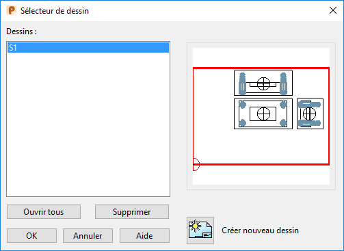

    La boite de dialogue Sélecteur de dessin s'affiche :
  2. Utilisez les options suivantes sur la boite de dialogue pour ouvrir un dessin :
    • Sélectionnez le dessin que vous voulez ouvrir dans la liste de dessins.
      Sélectionner un seul dessin affiche une miniature dans la fenêtre d'aperçu. Les miniatures sont enregistrées avec le modèle.
    Remarque : Si un dessin est déjà ouvert quand vous entrez en mode Drafting, le dernier dessin accédé s'affiche.
    • Cliquez sur Ouvrir tous pour sélectionner tous les dessins listés.
    • Cliquez sur Supprimer pour effacer les dessins sélectionnés de la liste de dessins.
    • Cliquez sur le bouton Créer nouveau dessin pour créer un nouveau dessin.
    • Cliquez sur OK pour ouvrir le dessin sélectionné.
