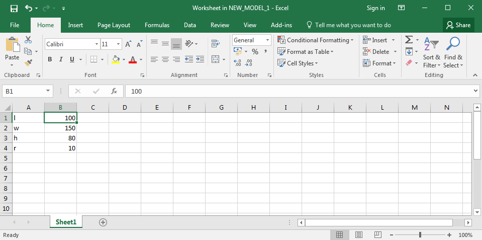

  4. Entrez une colonne avec les noms de paramètre et une autre avec leur valeurs.
    L'exemple ci-dessous montre les noms de paramètre entrés dans la colonne A et leur valeurs entrées dans la colonne B.
