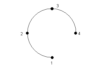

Vous pouvez inverser la numérotation des points dans la courbe sélectionnée.
Pour inverser une courbe :
  1. Sélectionnez une courbe.
    Remarque : vous pouvez sélectionner plusieurs courbes filaires et courbes composites pour les inverser d'un seul coup.
  2. Cliquez sur Gérer > Modifier > Inverser.
    La courbe est inversée :
    Si une courbe fermée est inversée, le premier point reste le même.
