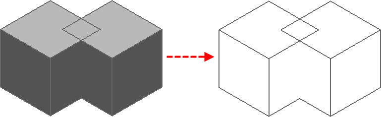

Utilisez l'option Lignes cachées pour afficher une représentation filaire du modèle. Les lignes qui ne seraient pas visibles du point de vue actuel ne sont pas affichées.
Pour utiliser l'option Lignes cachées :
  1. Affichez les surfaces que vous voulez traiter à l'écran.
  2. Sélectionnez Affichage > Apparence > Filaire > Lignes cachées.
    Les surfaces n'affichent que les lignes du point de vue. Quand le modèle est pivoté, ces lignes sont retirées quand elles disparaissent de la vue et sont ré-affichées quand elles reviennent dans la vue, par exemple :
Cela revient à cliquer sur le bouton Lignes cachées sur la barre d'outils de vues.
