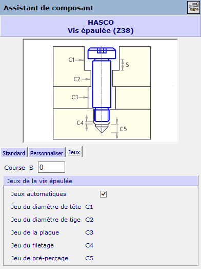

L'onglet Jeux affiche les paramètres qui sont requis pour les composants tels que des colonnes de guidage, des éjecteurs, des vis, des buses d'injection, des colonnes de support et des goujons. Les paramètres qui sont affichés sont spécifiques au type de composant que vous créez.
Les marqueurs de paramètre, par exemple C1, C2, C3 et C4, concernent les dimensions sur le graphique de la boite de dialogue.
Jeux automatique — Si cette option est sélectionnée, les jeux de montage C1, C2 et C3 ont des valeurs prédéfinies basées sur les paramètres suivants :

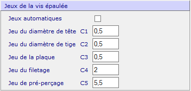

Si les jeux automatiques sont désélectionnés, les cases de paramètres sont disponibles. Entrez les jeux dont vous avez besoin.
