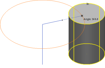

  1. Cliquez sur n'importe quel point sur les éléments sélectionnez et maintenez le bouton de la souris.

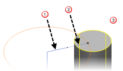

    Une instrumentation supplémentaire est dessinée pour vous aider à faire pivoter les éléments, l'angle de rotation affiché, une ligne est dessinée des éléments sélectionnés au marqueur d'axe de rotation et un cercle est dessiné autour de l'axe de rotation depuis la position à laquelle la ligne touche les éléments.
    Remarque : La ligne et le cercle sont dessinés dans le plan parallèle à l'axe principal.
    La ligne est moitié solide, moitié pointillée. Si le curseur est sur la partie solide quand vous faites glisser les éléments , l'angle de rotation change par incréments de 15. Avec le curseur sur la partie en pointillée , l'angle change de 1. Si vous déplacez le curseur afin qu'il se trouve en dehors du cercle , l'angle change de 0,1.
    Le cercle montre le parcours de rotation autour de l'axe.

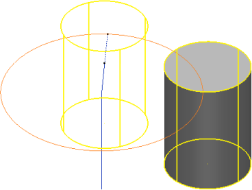

  2. Faites-glisser les éléments à l'angle de rotation que vous voulez. Quand vous déplacez la souris, l'angle se met à jour.
  3. Relâchez le bouton de la souris quand vous atteignez l'angle que vous voulez. Les éléments sont dessinés à la nouvelle position.
