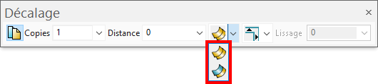

Pour spécifier comment traiter les discontinuités quand vous décalez des surfaces, sélectionnez une des options suivantes sur la barre d'outils de décalage :
Les arêtes aux discontinuités sont étendues jusqu'à ce qu'elles se croisent :
Un solide est créé à partir de l'ensemble des surfaces décalées :
Une discontinuité sur une normale de surface est définie par la valeur de tolérance angulaire dans la section Tolérance de discontinuité de surface sur la page Unités et tolérances de la boite de dialogue d'options.
Si une courbe ou une courbe composite est dépendante d'une surface, son décalage se trouvera sur la surface.

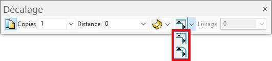

Pour spécifier comment traiter les discontinuités quand vous décalez d'autres éléments, sélectionnez une des options suivantes sur la barre d'outils de décalage :
