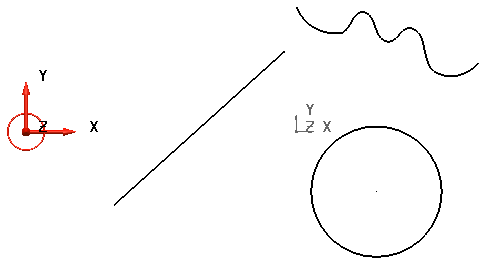

Création d'un plan de travail temporaire
Pour créer un plan de travail temporaire :
  1. Cliquez sur le bouton Plan de travail temporaire sur la barre d'état.
  2. Cliquez dans la zone graphique.
    Le plan de travail temporaire est dessiné en rouge (en blanc quand il est sélectionné).
Vous ne pouvez avoir qu'un seul plan de travail temporaire dans un modèle. Vous pouvez le déplacer en le faisant glisser, mais vous ne pouvez pas l'éditer de façon normale.
Le plan de travail temporaire est effacé quand vous :
