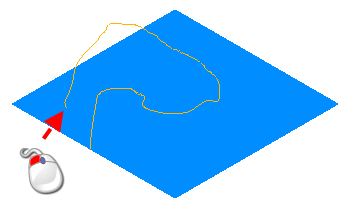

Utilisez cette option pour esquisser une courbe de Bézier. Esquisser une courbe vous permet de cliquer et de faire glisser la souris pour spécifier le trajectoire de la courbe. PowerShape ajoute ensuite automatiquement les points-clé à la courbe.
Pour esquisser une courbe de Bézier :
  1. Cliquez sur Filaire > Créer > Courbe > Esquisse.
  2. Faites-glisser la souris pour commencer l'esquisse d'une courbe sur le modèle.
  3. Relâchez le bouton de la souris pour achever la courbe.
    Vous pouvez ensuite éditer la courbe de Bézier de façon normale.
