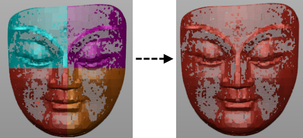

Un exemple de combinaison de nuages
Utilisez les étapes suivantes pour combiner quatre nuages en un seul :
  1. Sélectionnez les nuages en utilisant une fenêtre de sélection. Chaque nuage comporte un marqueur de sélection jaune.
  2. Cliquez sur Outils de nuage > Modifier > Combiner pour combiner les quatre nuages en un seul.
