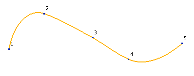

Pour ajouter un nouveau point à une courbe :
  1. Cliquez sur Outils de courbe > Modifier > Ajouter.

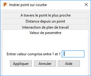

  2. Utilisez la boite de dialogue Insérer point sur courbe pour insérer un nouveau point sur la courbe :
  3. Sélectionnez un onglet pour spécifier la méthode pour l'ajout de point. Choisissez parmi les méthodes suivantes :
    Valeur de paramètre — pour insérer un point à une valeur de paramètre spécifique.

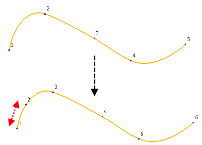

    Par exemple, pour ajouter un nouveau point à mi-chemin entre les points 1 et 2 :
    • Saisissez la valeur paramétrique de l'endroit où voulez que le nouveau point se trouve.
      Par exemple, saisissez une valeur de 1,5. Il s'agit de la valeur paramétrique à mi-chemin entre les points 1 et 2.
      Le nouveau point est ajouté à mi-chemin entre les points 1 et 2. Ce point est numéroté 2 et le point 2 est renuméroté en 3. Le point 2 devient le point sélectionné :
    • Si vous voulez ajouter un autre point à mi-chemin entre 3 et 4, vous devez entrer 3,5.
