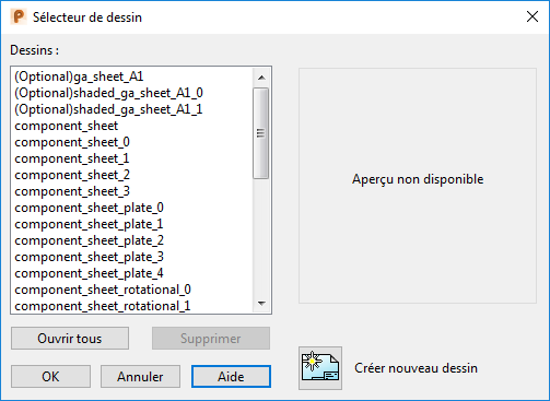

  2. Cliquez sur Mise en plan > Dessin > Ouvrir. Dans la liste Dessins, sélectionnez la ga_sheet requis et cliquez sur OK.

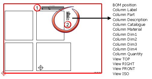

    La feuille AG est affiché, contenant la nomenclature et la liste de position de nomenclature :
    Si le texte BOM position est présent dans la liste, alors le tableau de paramètre sera positionné comme montré ci-dessus. Tapez Extrémité à la fin d'un élément de texte pour spécifier la hauteur maximale de la table.
  3. Sélectionnez la liste position de nomenclature en double-cliquant ou en cliquant avec le bouton droit de la souris et en sélectionnant Modifier dans le menu contextuel.
    La barre d'outils de texte s'affiche. Le contenu de la nomenclature intégrée peut être spécifié en éditant les entrées individuelles dans la liste. L'exemple montre une colonne avec une étiquette Description. Vous pouvez modifier ce texte en Desc en changeant le paramètre en Colonne Desc.
