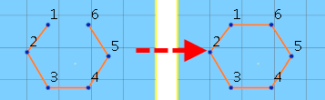

Cela ferme une frontière en ajoutant une courbe-p pour lier l'extrémité de la courbe-p de la frontière sélectionnée au point de départ de la première courbe-p.
  1. Sélectionnez une frontière.
  2. Cliquez sur sur la barre d'outils de région de relimitation.
    La frontière est fermée en ajoutant une courbe-p :
