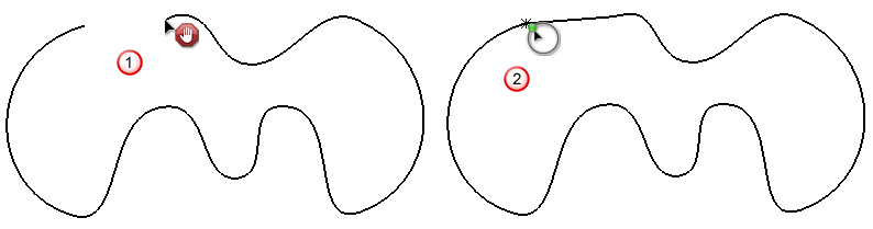

- Cliquez deux fois sur le premier point-clé pour créer une courbe fermée. L'image de droite montre le nouvel icône qui est affichée sur le point de départ de la courbe indiquant le point de fermeture
