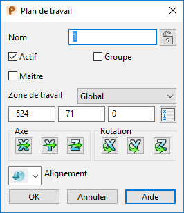

Boite de dialogue Plan de travail
Utilisez la boite de dialogue Plan de travail pour éditer un plan de travail.
Nom — Entrez le nom du plan de travail. Le nom du plan de travail est utilisé dans macros pour l'identifier.
Actif — Sélectionnez cette option pour activer le plan de travail.
Maître — Sélectionnez cette option pour faire du plan de travail, le plan de travail maître.
Groupe — Sélectionnez cette option pour grouper le plan de travail.
Verrouiller/Déverrouiller — Utilisez ces boutons pour verrouiller ou déverrouiller le plan de travail.
Assurez-vous que l'icône Verrouillé est affichée pour verrouiller un plan de travail. Vous ne pouvez pas effacer ou éditer un plan de travail verrouillé. Ceci est utile si un plan de travail est défini pour un but spécifique et que vous voulez éviter de le changer accidentellement.
Quand vous verrouillez un plan de travail, ses poignées graphiques et les options de la boite de dialogue Plan de travail sont indisponibles.
Assurez-vous que l'icône Déverrouillé soit affichée pour déverrouiller un plan de travail.

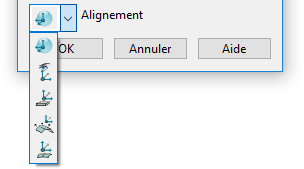

Alignement — Sélectionnez l'alignement du plan de travail dans la liste :

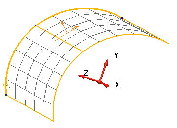

Si l'élément est une surface ou un solide, l'axe Z du plan de travail s'aligne avec la normale au point cliqué.
Vous pouvez vous accrocher aux points dans les morceaux en utilisant sur un point sur une surface, comme celui ci-dessous :
Le plan de travail est aligné comme montré ci-dessous :
Le plan de travail ne bouge pas, il fait pivoter son axe.
