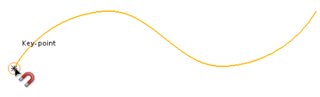

  2. Cliquez sur Edition > Limiter > Point pour afficher la barre d'outils de limite de sélection :
    L'icône du curseur change pour un aimant et un cercle est dessiné sur l'extrémité ou l'arête à limiter.
  3. Effectuez une des opérations suivantes :
    • Faites-glisser une extrémité de l'élément vers une nouvelle position. L'extrémité de l'élément s'étend et se restreint là où vous relâchez la souris.
    • Cliquez sur une position sur une structure filaire. L'élément est relimité à cette position par rapport à l'extrémité clé la plus proche.
