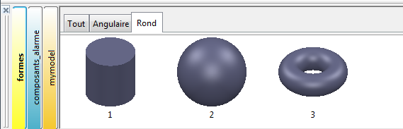

Pour afficher la bibliothèque de composants, sélectionnez Affichage > Fenêtre > Interface utilisateur > Bibliothèque de composants.
La bibliothèque de composants s'affiche dans la fenêtre de bibliothèque de composants au bas de la fenêtre graphique :
Chaque nom de catégorie utilisé pour créer des définitions de composant est affiché dans un onglet distinct de la bibliothèque de composants.
Remarque : Les onglets ne sont pas nommés si les définitions de composant n'ont pas toutes de nom de catégorie.
Les miniatures sont affichées pour toutes les définitions de composant dans la bibliothèque de composants. L'info-bulle pour chaque vignette affiche des informations à propos du composant de la bibliothèque.
S'il y a plus d'onglets que ce qui peut être affiché dans la fenêtre, faites défiler les onglets en utilisant les flèches :
