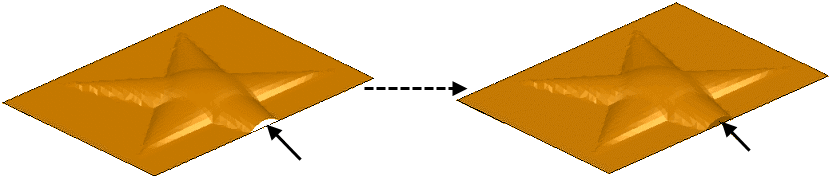

Pendant l'enroulement, des nœuds dans le relief peuvent manquer les surfaces cibles s'il y a des brèches dans le modèle ou si le relief tombe au-delà des arêtes des surfaces. De tels nœuds sont retirés du relief et leurs arêtes sont relimitées. Ceci peut créer des trous et des arêtes ouvertes dans l'enroulement.

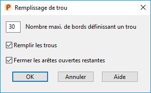

Utilisez la boite de dialogue Remplissage de trou pour définir les options pour le remplissage des trous causés par les brèches dans le modèle :
PowerShape utilise une méthode simple pour le remplissage des trous. Pour des problèmes mineurs, ça devrait le faire. Dans quelques cas, il peut ne peut donner le résultat requis. Dans ces cas, vous pouvez :
