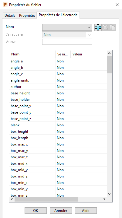

Boite de dialogue Propriétés de fichier - Propriétés d'électrode
Utilisez l'onglet des propriétés de l'électrode pour créer des chaînes de repères qui seront utilisées pour ajouter du texte d'électrode personnalisé au dessin.
Vous pouvez entrer des informations dans cette boite de dialogue afin qu'elles puissent être incorporées dans un texte sur le modèle ou le dessin. Vous pouvez également utiliser quelques-unes des informations automatiquement générées quand vous enregistrez le modèle.
Les informations dans cette boite de dialogue seront utilisées quand vous ajoutez une ligne de substitution d'électrode à un template de dessin.
Nom — Entrez le nom de la propriété et cliquez sur Entrer. D'autres paramètres deviennent maintenant disponibles et le nom est ajouté à la liste de propriété.
— Cliquez pour ajouter une propriété.
— Mettez un nom en évidence dans la liste et cliquez sur ce bouton pour retirer un nom de la liste.
— Créez une copie de la ligne de substitution dans le presse-papiers de Windows.
Se rappeler — Sélectionnez OuiouNon dans la liste déroulante. Si vous sélectionnez Oui, la valeur pour cette propriété est automatiquement entrée dans la boite de dialogue Détails d'électrode supplémentaires.
Valeur — Entrez une valeur appropriée. La liste des propriétés est mise à jour en conséquence.
OK — Enregistre les changements et ferme la boite de dialogue.
