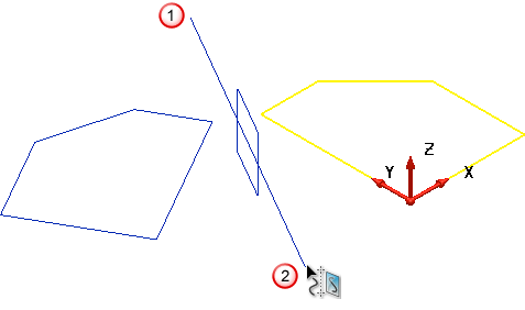

Cliquez sur une position sur l'écran pour définir le point de départ de la ligne
Déplacez la souris pour positionner
. Quand vous déplacez la souris, la ligne et l'élément symétrisé sont affichés à l'écran pour vous guider :
Cliquez pour définir le point

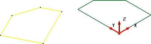

et symétriser les éléments. Un aperçu de l'élément symétrisé s'affiche, avec le plan de symétrie :
Cliquez sur
Appliquer
pour accepter les changements ou sur
Annuler
