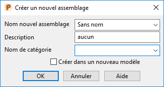

Boite de dialogue Créer un nouvel assemblage
Utilisez cette boite de dialogue pour créer un nouvel assemblage :
Nom nouvel assemblage — Entrez un nom pour le nouvel assemblage ou sélectionnez un nom dans la liste déroulante d'assemblages existants.
Description — Entrez une description de l'assemblage.
Nom de catégorie — Entrez un nom de catégorie, ou sélectionnez un nom de catégorie dans la liste déroulante de noms de catégorie existants.
Créer dans un nouveau modèle — Sélectionnez cette option pour créer l'assemblage dans un nouveau modèle quand vous cliquez sur OK.
OK — Crée un nouvel assemblage et ferme la boite de dialogue. Le nouvel assemblage apparaît dans l'arborescence d'assemblage. Vous pouvez maintenant ajouter des composants à l'assemblage.
