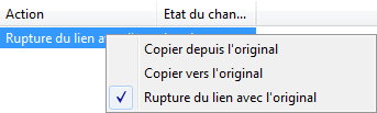

  8. Cliquez avec le bouton droit sur l'en-tête Action de la boite de dialogue et sélectionnez une option pour spécifier comment les définitions de composant sont synchronisées :
  9. Cliquez sur OK.
