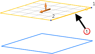

  1. Sélectionnez une courbe d'arête sur la power-surface à partir de laquelle accoler.

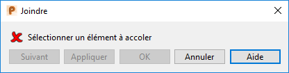

  2. Cliquez sur Outils de surface > Modifier > Accoler pour afficher la boite de dialogue Joindre :

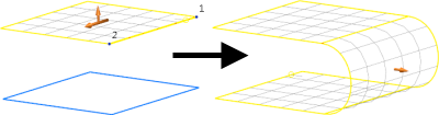

    La courbe sélectionnée de la surface primaire se connecte à la courbe de bordure correspondante la plus proche de la surface secondaire, en ajoutant une colonne de patchs entre les deux surfaces:

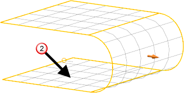

  4. Conseil : Cliquez sur la flèche normale à la surface pour inverser la direction de la surface jointe.
