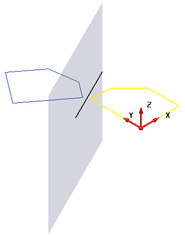

Utilisation d'une ligne pour définir le plan de symétrie
Pour symétriser un élément en utilisant une ligne pour définir le plan de symétrie :
  1. Sélectionnez l'élément à symétriser.
  2. Cliquez sur Edition > Transformer > Symétrie.
  3. Cliquez sur Symétriser sur ligne filaire sur la barre d'outils de symétrie.
  4. Sélectionnez une ligne dans la fenêtre graphique à utiliser comme plan de symétrie :
    Un aperçu de l'élément symétrisé s'affiche, avec le plan de symétrie :
  5. Cliquez sur Appliquer pour accepter les changements ou sur Annuler .
